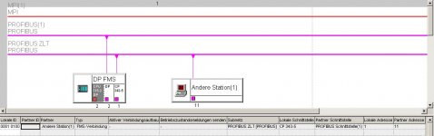

ich habe den Auftrag bekommen eine Profibus FMS Verbindung zwischen einer Siemens CPU mit CP343-5 und einer B&R Steuerung zu Realisieren.
Ich soll Daten aus der B&R Steuerung auslesen.
In der Hardware Konfig habe ich eine CPU 315-2 DP mit CP343-5.
Habe zwei Profibuskreise einen von der CPU und einen vom CP.
An dem Profibus kreis der CPU ist nichts angeschlossen, an dem Kreis von der CP habe ich mit NetPro eine "Andere Station" mit der Addr. 12 angelegt und vernetzt. CPU hat folgende Addressen MPI 2, Profibus DP 2 und der CP343-5 die 1.
Der Profibus FMS ist wie folgt eingestellt:
Max. Teilnehmer 31
Baudrate 187,5kbit/s
Profil: Universal (DP/FMS) (Einstellungen der Busparameter habe ich kontrolliert und sind identisch mmit den Angaben die ich für die B&R Steuerung habe)
Dann habe ich eine Verbindung projektiert mit folgenden Parametern:
s.Bilder

Versuchs mal mit der Lokalen ID 16#1 anstatt 16#10100
... und wenn du symbolisch programmieren würdest, wüste ich auch was der FB3 ist... und was du in P#DB1.DBX 0.0 WORD 64 genau ablegen möchtest...
es sollte in der Tat etwas passieren, nämlich nach kurzer Zeit
entweder NDR = 1 => Fertig ohne Fehler oder ERROR = 1 => Fertig mit Fehler
und Fehlercode in Status.
Voraussetzung ist, dass FB3 geladen ist und DB3 geladen ist.
Mein liebster Fehler ist, dass ich vergesse desn Instanz-DB zu laden.
Dann passiert nämlich in der Tat nichts.
Ansonsten müsste das eigentlich so gehen.
mfg
=> Chefmech: Die lokale ID 10100 ist schon genau richtig, der Baustein muss die KR (hier die 1) und auch die Baugruppe (0100) wissen, es könnten je mehrere sein.
Im DB1 landen die Daten, die über den FB3 (FMS- Read) aus dem Partner ausgelesen werden. Der muss natürlich gross genug und vorhanden sein.
Wenn nicht, gibt es aber wenigstens ein Fertig mit Fehler und den entsprechenden Fehlercode.
mfg
Hallo DarkLykan,
hast du die Variable die du am FB3 angegeben hast auch bei Netpro angegeben. Ich hatten bei der Verbindung zwischen verschiedenen FMS-Partner Probleme mit dem Objektverzeichnis so das ich in Netpro immer die gewünschte Variable spezifiziert.
Ansonsten kontrolliere mal ob du die aktuelle Version vom FB3 benutzt. Dieser Fehler hat mich einige Tage beschäftigt.
