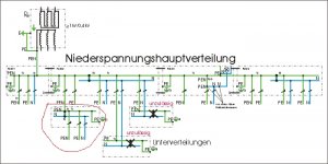

habe mal eine grundlegende Frage zum Thema Fundamenterder in einem Maschinenfundament.
Eine Maschine ist an ein TN-C-System angeschlossen. Ca. 600A Nennstrom. Der PEN-Leiter wird im Schaltschrank aufgeteilt nach PE und N. Die Anlage ist auf Grund mehrerer 230V Verbraucher etwas unsymetrisch belastet, ca. 30A am dem PEN. Stahlbau, Maschinenkörper, etc. sind über Sammelschinen, die an der Anlage verteilt sind mit der PE-Hauptsammelschiene im Schaltschrank verbunden. Einen Fundamenterder gibt es nicht.
Meines Wissens benötigt man einen Fundamenterder nur im TT- bzw. IT-System. Ist das so richtig?
Gibt es bestimmte Anforderungen bei denen ein Fundamenterder zwingend erforderlich ist?
Gibt es ggf. unterschiedliche Regelungen oder Sichtweisen in den verschiedenen Bundesländern oder von den verschiedenen EVU's?
Über Antworten würde ich mich freuen. Vielen Dank!
