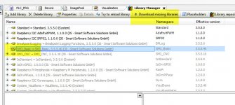

Hallo Trafel,
es gibt aktuell in der Tat ein kleines Problem und zwar haben wir CODESYS 3.5SP9 veröffentlicht aber kein 3.5SP9 Raspberry Pi Packet im CODESYS Store.
Nun fehlen dir manche Bibliothen, die du dir aber über den Bibliotheksmanager nachladen kannst.
Behoben ist diese "Unschönheit" wenn dann das neue Raspberry PI Packet in ca 2 Wochen im CODESYS Store verfügbar sein wird (enthält die lang erwartete volle PI3 Unterstützung)
