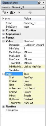

Hi, wie in der Überschrift ersichtlich mein Problem.
Habe eine Visualisierung erstellt und in den Numeric- bzw. Text boxen etc. kann ich mit der Tastatur wunderbar Zahlen etc schreiben. aber leider öffnet sich das eingestellte Touchpad (AlphaPad oder NumPad) unter dem Reiter Input.
Hat jmd selbiges Problem oder weiß die Lösung?
Danke schönmal :cool:
anbei ein Screenshot was bei mir eingestellt ist.
Hast du das Eingabefeld kopiert oder neu angelegt? Ich habe teilweise Probleme mit kopierten Objekten. Nach einer kompletten Neu Kompilierung mit übertragen im Servicemode passt dann alles.

Ich habe jetzt mal beim AS4.1 nachgesehen. Bei mir öffnet sich das NumPad. Ich glaube nicht, dass dies mit der Version zusammenhängt.
Ich hätte jetzt vermutet, dass hier das Touchpad nicht aktiviert war. Ist aber bei dir so .
Hast unter den Einstellungen Keys das NumPad und wie sind hier die Einstellungen ?
Beim Einrichten des VNC Servers ist unter dem VNC Opject Namen bei mir kein keymapping File eingetragen.
