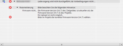

ein FW Tausch geht nicht.
Du must vermutlich erstmal das HSP für 4.7 SP6 installieren und dann ein neues Gerät damit anlegen und dann den Upload durchführen.
ja das geht, einfach in der Gerätesicht auf die CU -> rechte maustaste -> Gerät tauschen
Funktioniert aber nur in höhere Versionen! Ein tausch von 4.7.3 nach v4.7 geht nicht.
[h=1]SINAMICS G120: Das Einspielen einer anderen Firmware Version ist nicht möglich, wenn die Firmware V4.7 SP10 HFxx auf einer CU250S-2 DP installiert ist[/h]
