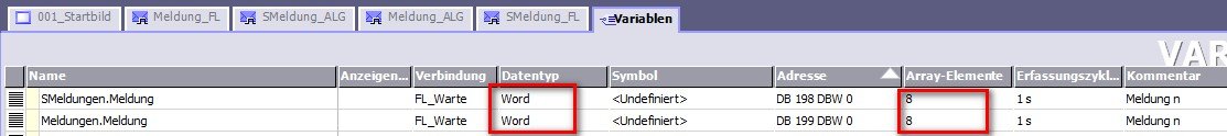

Hallo Allerseits,
kleiner Nachtrag:
Wenn man sich in WinCC flex an den Array-Elementen zu schaffen macht, ist es ratsam, unter „Extras“ die „temporären Dateien“ zu löschen und unter „Projekt/Generator“ „alles neu generieren“!
Ansonsten kann es sein, dass keine einzige Meldung abgesetzt wird! :s8:
Liebe Grüße
Lilli

Es ist nicht explizit notwendig auf SPS-Seite ein word zu verwenden.
Ich deklariere in meinem DB eine Variable Meldung mit array[1..x] of bool (x ist vielfaches von 16)
Nun habe ich Meldung[1]...Meldung[x] die ich im Programm einzeln ansteuern kann.
In WinCCflex deklariere ich eine Variable Meldungen mit Datentyp word und Array-Elemente x/16,
Symbol ist undefiniert und die Adresse vom ersten word im DB (DB.DBWx).
Habe auf SPS Seite noch nen kleinen Code der mir lowbyte/highbyte tauscht, so dass
nun Meldung[1] im DB = Meldung 1 im HMI.
Gruß MK
