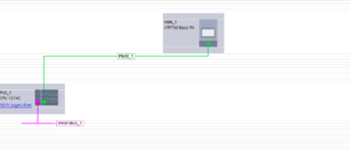

Hallo zusammen, nach langer Zeit benötige ich nochmal eure Hilfe.
Ich habe eine Anlage, welche in eine bestehende Anlage mit Profibus-DP als Slave eingebunden werden soll.
Mein Setting:
1214C + CM1242-5
TIA v15
Master Setting:
PS416+PS416Net 440
Kommunikation muss defintiv über Profibus stattfinden.
Der Programmierer der Masteranlage hat mir folgende Aufgabenstellung gegeben:
Es wird im 2Hz Takt Kommuniziert.
Es gehen immer ein Array of Word [0...62] von meiner Anlage zum Master.
und anschließend ein Array of Word [0...62] vom Master zurück zu meiner Anlage.
Genutzt werden davon grundsätzlich erstmal nicht viele Wörter eher so 5 bis 10.
Nun muss ich leider zugeben dass nicht genau weiß wie ich es projektieren soll.
In der Netzansicht habe ich es aktuell wie folgt angelegt.

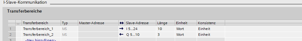

schaut man sich den Profibus an, habe ich zwei Transferbereiche angelegt und auf die passende Länge gepackt.
siehe Bild.
die entsprechenden Variablen habe ich dann passend dazu angelegt, also z.B. I5 "Wert X als Wort versenden".

Bei Profibus DP muß der Transferbereich des DP-Slave immer in der mit dem DP-Master vereinbarten Größe projektiert werden (bei Dir anscheinend je 63 Worte), auch wenn (noch) nicht alle Worte genutzt werden. Der DP-Master nimmt die zyklische Kommunikation mit dem DP-Slave nur dann auf, wenn die E- und A-Bereiche jeweils spiegelbildlich gleich groß projektiert sind. Weil eine Änderung der Projektierung (Gerätekonfig) bei der S7-1200 nur im STOP der CPU geladen werden kann, sollte gleich in der geplanten maximalen Größe projektiert werden, dann muß später keine geänderte Konfig mit CPU-STOP geladen werden. (Außerdem wird der Profibus dann nicht langsamer als von Anfang an.)
Den nicht vorhandenen DP-Master simulieren kannst Du, indem Du ein zweites Array of Word [0..62] anlegst (z.B. in einem DB) (oder irgendeine Struktur die 126 Byte lang ist) und am Anfang des OB1 dieses Array/Struktur in den Eingangs-Transferbereich kopierst. Dann kannst Du z.B. mit einer Beobachtungstabelle oder einem HMI die Worte/Variablen im DB beschreiben und die Werte landen im Eingangs-Transferbereich.
Hinweis: Projektiere die Transferbereiche wann immer möglich beginnend mit einer geraden Adresse (nicht I5 sondern I4 oder I6), besonders wenn dann im Programm auch wortweise auf den Transferbereich zugegriffen wird. Deinen Kollegen zuliebe... Das ist so üblich und vermindert versehentliche Adressüberschneidungen.
