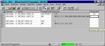

Hallo Werner,
das Vorzeichenbit ist nicht verschwunden, mein Programmcode funktioniert auch ohne Deine Ergänzung. :)

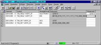

      L     DB10.DBD    0               // REAL-Zahl
      RND
      T     MD   100                    // DINT-Zahl
      L     MW   102                    // INT-Zahl
      T     DB12.DBW    0
Gruß Kai
... das Vorzeichenbit ist nicht verschwunden, mein Programmcode funktioniert auch ohne Deine Ergänzung ...
Genau, weil nämlich (vorausgesetzt der Wertebereich passt) immer alle "vorderen" Bits bei einer negativen Zahl gesetzt sind.
Es hätte sogar auch funktioniert :
RND
L w#16#FFFF
UW
T DB12.DBW 0
Es geht auch noch kürzer: :)
      L     DB10.DBD    0               // Gleitpunktzahl (32 Bit)
      RND
      T     DB12.DBW    0               // Ganzzahl (16 Bit)
Gruß Kai

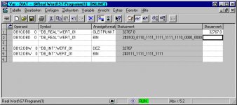

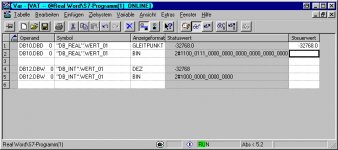

32770
das Problem mit dem Vorzeichen wird bei positivem Überlauf ernst.
Dann ist 100,01% plötzlich negativ! Deswegen muß jeder Überlauf irgendwie abgefangen werden.
das Problem mit dem Vorzeichen wird bei positivem Überlauf ernst.Dann ist 100,01% plötzlich negativ! Deswegen muß jeder Überlauf irgendwie abgefangen werden.
Es gibt ein Problem bei positivem und negativem Überlauf. :idea:
      RND                               // Runden zur Ganzzahl
Gleitpunktzahl (32 Bit)  =>  Ganzzahl (16 Bit)
                  32767  =>    32767
[COLOR=red]                  32768  =>  - 32768[/COLOR]
                - 32768  =>  - 32768
[COLOR=red]                - 32769  =>    32767[/COLOR]
Gruß Kai
