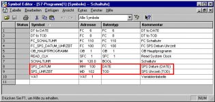

Hier mal ein kurzes Programmbeispiel von mir. :)
Zu der Schaltuhr siehe auch diesen Beitrag:
https://www.sps-forum.de/showpost.php?p=85874&postcount=21
Gruß Kai
Habe mir die Freiheit genommen und den FC110 in mein Programm
übernommen. funktioniert. ... aber warum ???????
