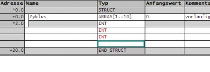

ok, wenn ich das also richtig verstanden habe, dann muss ich mir z.B. einen DB(10) neu anlegen. So weit so gut, aber wie lege ich dann im DB die weiteren 10 Datenwörter an? Also wie kann ich in einem DB "Adresse, Name, Typ usw. anlegen? Leider hänge ich dort schon wieder.
Danke euch
olitheis
Du mußt den DB öffnen-> in der spalte namen gibst du z.b.:"zyklus" ein
bei der spalte typ "array[1..20]"wenn du 20 brauchst wenn mehr dann eben eine andere zahl.
dann drückst du enter-> und in der nächsten zeile bei typ gibst du "int" ein,oder was für einen typ du auch immer brauchst.
hoffe es hilft dir weiter
PS: die adresse wird automatisch nach typ vergeben.

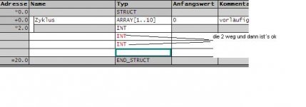

die roten INT weg und dann ist es gut.und dann die ansicht von deklarationsansicht auf datenansicht umschalten.
wenn du das willst,darfst du kein array machen,sondern jedes dbw eigens
anlegen.
z.bsp: 0.0 drehtisch int
2.0 stappelstation int
usw.
mußt du dann halt eintippen
