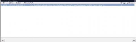

Rotation von einem Objekt mit VBSkript
Hallo SPS Forum Freunde,
ich möchte gerade ein Polygon mittels VBSkript rotieren lassen, aber ich bekomme
immer folgende Fehlermeldung sieh Bild.
Hier ist mein Code im VBSkript:
Sub Test()
Dim angle, Poly
Set Poly= HMIRuntime.ActiveScreen.ScreenItems("Polygon1")
angle = Poly.RotationAngle
Poly.RotationAngle = angle + 45
End Sub
Was mache hier dann falsch
Ich benutze Wincc Advanced V13
Gruss
alainbk
