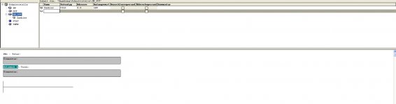

ich hab folgendes Problem. Versuch grad wieder etwas in die SPS programmierung einzusteigen. Ich hab eine kleine Schrittkette im FB1 erstellt. Schritt "2" zählt einen Zählerwert runter. Das funktioniert einwandfrei.
Der Zähler sitzt im FB2.
Jetz würd ich gern den Zählerwert wieder als Transitionsbedingung im FB1 abfragen aber ich bekomm weder den Zählerwert noch Zählerzustände zurück in den FB1.
Die Lösung ist bestimmt simpel aber ich komm einfach nicht mehr drauf wo mein Gedankenfehler liegt.
Vielen Dank schon mal.
Gruß Chris
edit: Ich verwende Step7 V11

Hallo nochmal,
ich hab jetzt ein Beispiel der IN/OUT Methode in meinen Unterlagen gefunden. Ich denke das ich es so mal versuchen werde.
Sieht mir nicht schlechtg aus so ;)
Vielen Dank nochmal das du mich auf den rechten Weg gebracht hast.
Hi nochmal :-(
Die Parameter funktionieren soweit ganz gut.
Zähler FB raus. Das Signal liegt dann auch am Ketten FB an.
Zum Test einmal als In und einmal als IN/OUT.
Aber an der transition in der Kette interessiert ihn das nicht mehr.
Was hab ich noch übersehen?
Hi nochmal :-(
Zeig doch mal deinen Code-ausschnitt , wenns geht (darfst)
Problem gefunden.
Ich hab einfach zu langsam geschaut.
Hab ne schleife programmiert die durch den Zähler eben 5 mal "schleifen" soll und dann in den alternativzeig springen soll...
Ich hatte ne transition flasch. dadurch ist die Kette einfach sehr schnell durchgelaufen und dann an besagter stelle stehen geblieben.
Jetzt funktioniert allerdings... Also kein Prob mit den Parametern.
