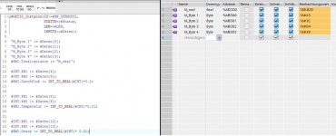

Guten Tag,
ich möchte gerne 4Bytes zu einem Real Wert zusammenführen.
Ich habe schon mehrer Wege versucht aber bekomme aktuell nur ein Weg hin in dem ich das über Merker Bytes durchführe.
Welche alternativen Weg gibt es das ich das das nicht über Merker machen muss? Ich will eine FB entwickeln den ich mehrfach verwenden will und da muss ich unabhängig von Merker sein.
Bei einen Real Datentyp kann ich nicht indirekt mit .%B0 zugreiffen und wenn ich einen DINT (wo der inderekte Zugriff möglich ist) verwende und diesen nach Real umwandele bekomme ich falsche Werte.
Ich verwende TIA Potal V15.1 und eine S7/1215 mit Firmware 4.3

Muss mich korrigieren, REAL kann doch keinen SLICE Zugriff. Was aber geht ist ein ARRAY_OF_BYTE als AT-Sicht auf den REAL, und dort auf die einzelnen Bytes eine Zuweisung machen.
Und zu den komischen werten mit den DINT:
myDINT.B%0 ist nicht das gleiche wie MB300 im MD300. Sieh dir das mal in der Beobachtungstabelle an.
Du könntest hier vor der Umwandlung von DINT_TO_REAL noch ein SWAP hinschreiben, dann müssten die Werte auch passen.

Achtung! Beim Zusammenfügen der Bytes darf man keine Konvertierfunktion benutzen, insbesondere nicht DINT_TO_REAL. Die Bitstrings der Bytes müssen so genommen werden wie sie sind.
So ist recht effizient jede beliebige Byte-Reihenfolge möglich:
#tmpDword.%B3 := #Byte_1;
#tmpDword.%B2 := #Byte_2;
#tmpDword.%B1 := #Byte_3;
#tmpDword.%B0 := #Byte_4;
#MyReal := DWORD_TO_REAL(#tmpDword);

Ich habe jetzt diese Variante genommen. Ich arbeite schon lange mit UDT's aber noch nie im direkten Zusammenhang mit dem Prozessabbild. Die anderen Lösungen hätten mir auch geholfen, aber diese Variante bedarf kein unnötiges gefrickel und macht es übersichtlicher.

Ich wollte eigentlich diese Methode verwenden, aber leider hat es nicht funktioniert und mit dem Code durch Shift to left läuft.
Ich habe es versucht, andersrum mit SCL umzuprogrammieren, also. statt Byte to Dword kommt Dword to Byte, funktioniert leider nicht.
