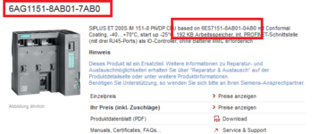

Servus zusammen,
Ich habe folgendes Problem. Ich habe die im Titel genannte Steuerung kann diese mit TIA V17.0 nicht programmieren bzw. es gibt diese CPU nicht kann mir da jemand helfen wie ich die in TIA 17 programmieren kann oder mit was ich die programmieren kann. Vielen dank schonmal im Voraus.

Servus zusammen,

Datenblatt sagt Step7 V5.5, das würde ich an deiner Stelle auch mal damit probieren.
