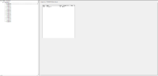

Bild Address Konfiguration - Dies ist ein Bild von der Konfiguration der Codesys von den Verschiedenen Adressen

Da verstecken sie sich auch nicht, sondern sie sind unter Physical Input Area. Wieso hast du eine Lücke zwischen IW15 und IX100?

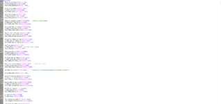

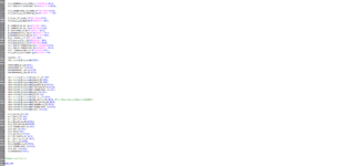

Der Screenshot sieht für mich so aus, al hätte Dein Vorgänger Variablen deklariert und mit AT auf %I Input-Adressen gemappt. Richtig wäre Programmvariablen auf %M Adressen, also Merker zu mappen.
Zeig doch mal einen Screenshot der Hardware-Konfiguration (offline) und die Liste von oben auch offline.
Normalerweise sollte das so aussehen und somit der letzte Digitaleingang bei IX18.7 liegen. Feldbusvariablen wie in deinem Screenshot ist was anderes.
Versuch mal in die Steuerungskonfiguration zu wechseln und dann unter Menü "Extras" die "Standardkonfiguration" neu zu erstellen.
Habe ich gemacht die Steuerungskonfiguration ist allerdings komplett leer.
Habe dann versucht den Knoten manuell hinzuzufügen, dabei ist mir Aufgefallen, dass er standardmäßig wieder bei %IX0.0 das zählen anfängt für die Digitalen Bausteine, deshalb habe ich versucht über die Modbus Adressen von Physical Input Area (1) und Physical Output Area (1) auf die Sensoren zuzugreifen was zum Erflog führt.
