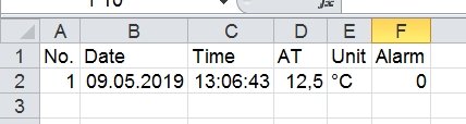

Hi all, nach erfolgreicher Implementierung von Datenlogger und Plotter bleiben 2 Probleme:
1. Wenn ich den Logger im Datentyp bDtype=1=Standard betreibe, passt die CSV.

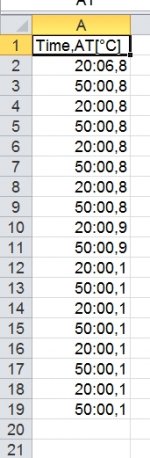

Wenn ich bei ansonsten gleichem .prg bDtype=3 für den Plotter einstelle, fehlt das Datum und Stunde in der CSV, es werden lediglich Minuten und Sekunden angegeben. Beim Wert (Temp.) fehlt die Dezimale.
Was mache ich falsch? Habe bereits versucht vor dem Start per FTP die Dateien zu löschen, keine Änderung.
