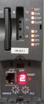

Hallo noch einmal,
ich habe jetzt wegen meiner NCU einen neuen Beitrag aufgemacht, da im alten zu viel vermischt war und
ich selber schon nicht mehr durchgeblickt habe. Ich habe die NCU jetzt mal bei mir auf dem Tisch aufgebaut.
NCU 730.1 6FC5373-0AA00-0AA0
Ich habe inzwischen eine "jüngere" Version der Systemsoftware, hier die Version:
Starte ich mit dieser CF Karte, bleibt die NCU mit der 7-Segmentanzeigt "0" "2." abwechselnd stehen. Alle
LED´s bis auf die RDY leuchten orange:
Der Versuch, die NCK/PLC urzulöschen per Drehschalter bringt keine Änderung, der Hochlauf endet immer
wie beschrieben.
Was könnte ich falsch machen?
Hier noch das Typenschild:
Die bleibt anscheinend schon beim Start hängen.
Wenn die NCU i.O. ist dann müsste es an der CF-Karte liegen.
Wie groß ist die?
Ich lese bei den älteren SW-Ständen und NCUs immer nur 1GB, wenn du also eine 8GB-Karte verwendet hast könnte das ein Problem sein,
ist aber nur eine Vermutung.
Grüße von HaDi
Wie groß ist die?
1 GB, ich hatte den Hinweis dazu auch schon gelesen. In einer anderen 720.1 funktioniert diese Karte.
Ich vermute einmal, das die NCU einen defekt hat. Ich habe eben gemerkt, das ich über die X127 per DHCP auch nur
sporadisch zugreifen kann ( Recovery Boot System ). Ich benötige ca. 10 Power ON Versuche, bis ich sie einmal anpingen kann
( ich warte natürlich jedes mal einige Minuten ).
