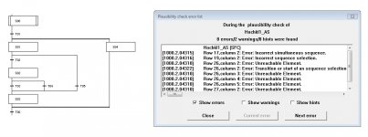

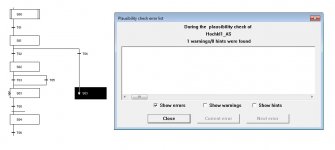

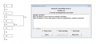

Hallo, ich habe hier ein dringendes Problem, dass mich bisher den ganzen Tag gekostet hat.
Ich programmiere im Moment mit ABB Control Builder F eine nebenläufige Schrittkette bzw. Ablaufsteuerung. Er gibt mir aber in einer nebenläufigen Verzweigung immer Fehler aus.
Ich habe das Problem schon eingegrenzt- schlau werde ich aber daraus nicht. Ich habe das in zwei Bildchen dargestellt. Bitte beachte jeweils die Transistion T05:
Ich habe schon im ABB 800F IEC 61131-3 Dokument nachgeschaut. Dort wird an keiner Stelle von einer Einschränkung gesprochen.
Falls sich keine Erklärung findet, dann werde ich das Ganze in zwei (uneleganten) Schrittketten umsetzen. Trotzdem wäre ich für jede Antwort dankbar!
