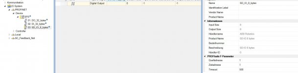

So wie es aussieht ist die F-Source_adr ungültig.
Ich habe diesen Roboter schon mal an eine 1516F gehängt.
Dort ist die Basisadr. für die cpu 100 und die f-source add der safetybaugruppe für den robo 1
(Habe mal eine Tia13-Projekt angelegt mit einer 315f-2 pn/dp. Auch dort kann ich das so einstellen)
Unter Classic kann ich als kleinsten Wert für die Basisadd 2000 wählen.
Versuche ich nun in der Safetybaugruppe vom Robo die Source zu ändern so ist dies nicht möglich.
Es wird hier immer die Basisadd der cpu verwendet.
Klicke ich auf OK so meckert s7 aber, dass die Source zwischen 0 und 1022 liegen muss.

So. Ich habe nun das S7-Projekt nach TIA13 SP1 migriert.
Selbstverständlich hat das inklusive Hardware nicht geklappt.
(Funktioniert das bei TIA14 besser?)
Glücklicherweise handelt es sich nur um ein kleine Zelle wo die Mitarbeiter mit dem Robo trainieren können.
Nur 8 Stationen die ich von Hand in die HW-Konfig eintragen und parametrieren musste.
Und die Zelle ist nicht wichtig für die Produktion.
Einstellungen für die Safetyschnittstelle zum Robo so gemacht wie sie oben in den Bilder auch für die 1516F sind.
Und... Klappt sofort.

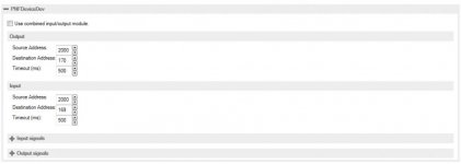

Hallo Volker,
ich habe vor ein paar Wochen eine Anlage mit 4 ABB Robotern mit Safemove Pro über PROFINET an einer 315F in Betrieb genommen.
Wir arbeiten SPS-Seitig ausschließlich mit Step7 Classic. Ich hatte keine Probleme mit der F-Source oder F-Dest Adresse.
Ich schaue mir aber morgen mal die Konfiguration von dem ganzen an, wie wir das gemacht haben...
Ich habe dir mal 2 Screenshots meiner Konfiguration angehängt.
Ich kann problemlos Source Adresse 2000 im Roboter einstellen...

Welche Version vom Robostudio hast du verwendet?
Wenn ich versuche die F-Source zu ändern, bekomme ich auch die Meldung, dass der Wert zwischen 1-1022 liegen muss.
Ich habe die Standard 2000 gelassen, und es hat funktioniert.
RobotStudio habe ich 6.05.00.00 verwendet. Auf den Robotern ist aber RobotWare 6.04.01.00 installiert.

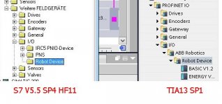

Ab dieser Version benötigt man wohl eine neue GSDML-Datei. Diese lässt sich unter Classic aber nicht installieren.
Unter TIA lässt sich die installieren.

Die GSDML lässt sich installieren in S7 V5.6.
Nur das das weitere, vermutlich größere, Probleme mit sich bringt. :(
Hallo Volker, ich habe aktuell das gleiche Problem mit Step7 V5.6.
Das Problem ist die F_Source_Add in der GSD Datei, Default "1".
Unter V5.5 bügelt das Step7 und unter TIA wahrscheinlich auch, deshalb geht die V2.33.
Das Problem ist auch schon in der ABB GSD V2.2, aber die geht unter V5.5 zu installieren, deshalb fiel das keinem auf.

Safe Move 2 geht mit einer S7 3xx-F.
auch unter Step7 V5.5 oder V5.6!
Wichtig:
Roboter auf die Version 6.05.002 Downgraden. Unter Robstudio aus dem Versionsverzeichnis die GSG V2.31 nehmen.
Die GSD 2.31 ist eine andere als die im Verheichis 6.05.2 obwohl sie den gleichen Namen /Datum hat... 😠
Das Symbol im HW Manger in S7 sieht aber anders aus...

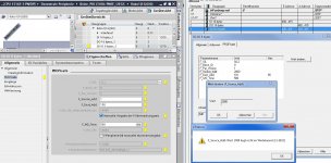

verwende die "CPU 319F-3 PN/DP" mit einem ABB Roboter IRC5 Steuerung.
Um die GSDML-Version 2.33 zu verwenden, habe ich Step7 V5.6 installiert.
Der Standardbereich ist richtig konfiguriert und lässt sich auch erreichen.
Der Baugruppenzustand des Safety-Moduls vom Roboter gibt folgende Fehlermeldung aus: Safety Quelladresse ungültig (siehe Anhang).
Folgende F-Parameter habe ich in Step7 konfiguriert und übertragen:
F_Source_Add: 2000
F_Dest_Add: 1188
Im Roboter habe ich im Profinet-Konfigurator die Quelladresse "2000" und Zieladresse "1188" eingetragen.
Sobald ich diese Konfiguration auf dem Roboter schreibe, wird das ganze wieder mit Quelladresse "1" und Zieladresse "1" überschrieben.
Was habe ich falsch gemacht?
Wird die Safety-Kommunikation überhaupt funktionieren, nach den Problemen die hier beschrieben wurden?
