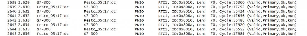

ich sitze gerade über einer Wireshark-Aufzeichnung einer PROFINET-Anlage und versuche aus dieser die Aktualisierungszeiten der SPS-IO-Kommunikationen abzuleiten.
Mein aktueller Kenntnisstand war der, dass dieser aus den CycleCounter zwei unmittelbarer PNIO-Frames nach folgender Formel errechnet werden kann:
Aktualisierungszeit = (CycleCounter von Frame 2 - CycleCounter von Frame 1) * 31.25us
In der aktuellen Wireshark-Aufzeichnung funktioniert dieser Ansatz leider nicht, sondern ergibt seltsame Werte (z.B. 48750us). Aus dem dazugehörigen STEP7-Projekt weiß ich, dass der Aktualisierungszyklus aber 8ms ist, was ich auch anhand der von Wireshark aufgezeichneten Timestamps der Pakete ableiten kann. Bei den Frames handelt es sich um RTC1(legacy) mit FrameId=0xc010 und DataStatus=0x1f (Frame: Valid and Primary, Provider: Problem and Run).
Woran liegt das? Hat jemand eine Idee? Kann das an dem DataStatus (Problem and Run) liegen?

Vom Prinzip her passt das mit dem Cycle Counter.
Aber du darfst nicht zwei aufeinanderfolgende Telegramme in Wireshark dazu verwenden, sondern zwei aufeinanderfolgende von der gleichen Quelle zum gleichen Ziel. Du kannst das z.B. mit einem passenden Filter auf die Quell- oder Ziel Mac-Adresse machen, wie "eth.src == a:b:c:e:f:g".
Wenn du Baugruppe in Run ist sollten die Telegramme in dem Zyklus hereinkommen. Problem deutet auf einen Fehler im Device hin, mal den Baugruppenzustand im Simatic Manager angeschaut, oder ist das nicht mit Step7 programmiert?

vielen Dank für Deine Antwort. Meine Beschreibung war ein bisschen schwammig formuliert. Ich meinte natürlich zwei aufeinanderfolgende Telegramme desselben IO-Flows (gleiche Quelle und gleiches Ziel).
Die Messung wurde aufgenommen, als in der Anlage nicht produziert wurde. Ich vermute, dass daher der PN-Status Problem rührt. Die Anlage ist in STEP7 programmiert, aber ich habe darauf leider keinen Zugriff.
Allerdings ist mir noch aufgefallen, dass alle aufgezeichneten PROFINET IO-Telegramme (RTC1) kein VLAN-Tag enthalten. Bisher war ich der festen Überzeugung, dass RT-Telegramme immer ein VLAN-Tag (Id=0, Prio=6) enthalten. Woran kann das liegen? Hat dies evtl. Auswirkungen auf die Berechnung der Aktualisierungszeit basierend auf CycleCounter?
Noch eine kurze Anmerkung: Die Messung wurde mit dem ProfiShark 100M (http://www.profitap.com/profishark-100m/) aufgezeichnet. Dieser TAP ist per USB an den Aufzeichnungsrechner angeschlossen.

'Fehlender' VLAN-Tag könnte durch den TAP verursacht werden, darf aber die CycleCounter nicht beeinflussen.
Bei 8 msec Aktualisierungszeit müsste der CycleCounter sich um 32 * 8 = 256 erhöhen.
Etwas Suspekt finde ich aber DataStatus 0x3F. Bit 3 ist laut Spezifikation reserviert (=0).

Sieht dann so aus: 2015-06-10 13_38_37-_ProfiTAP   [Wireshark 1.12.2  (v1.12.2-0-g898fa22 from master-1.12)].jpg
Zykluszeit ist 2 msec.
PS: ich versuch immer ein möglichst aktueller Wireshark einzusetzen.
  • 2015-06-10 13_35_48-_ProfiTAP   [Wireshark 1.12.2  (v1.12.2-0-g898fa22 from master-1.12)].jpg
ja das Gerät hatten wir auch mal im Einsatz aber Aufgrund der schon von dir festgestellten Unzulänglichkeiten (Cycle Counter falsch, Status nicht korrekt) und der Tatsache das dieser TAP nicht mit schnellen Takten (125µs - 1ms) funktioniert und Telegramme komplett verloren gehen in der Aufzeichnung wieder ausgemustert.

Zunächst einmal Danke, dass Du Dir den Aufwand gemacht hast und es nachgemessen hast. :)
Das erklärt dann zunächst mal, warum das VLAN-Tag fehlt. In Deiner Aufzeichnung passt aber der Rest, d.h. CycleCounter, Pn-Status im Telegramm sind ok. Dies ist bei mir leider nicht der Fall :(
Ich habe die neueste Wireshark-Version unter Win 7 x64 installiert.
Hi Christoph,
das bestätigt meine schlimmste Vermutung: der TAP hat die Aufzeichnung zerstört. :(
Weißt Du, ob es nachträglich eine Möglichkeit gibt, die Aufzeichnung zu retten? Ich meine, hat nur der Wireshark ein Problem mit der Darstellung oder ist tatsächlich in diesem Fall die Datei "defect"?

ich habe die Lösung gefunden: Der TAP funktioniert einwandfrei. Alle Messungen sind in Ordnung. :)
Nun aber Schritt für Schritt:
  • Der TAP hängt am Ende jeden Telegramms noch folgende Bytes dran: CRC32 (4 Byte), Nanosekundenzeitstempel (8 Byte). Diese 12 Byte werden von Wireshark als Daten des Frames behandelt, da der TAP die Paketlänge entsprechend um 12 Byte vergrößert hat.
  • Unter Verwendung des Tools "NanoSec Converter v1.1" der Firma Comcraft/ProfiTap (http://www.profitap.com) kann die Wireshark-Aufzeichnung entsprechend des vom TAP generierten Nanosekundenzeitstempel aktualisiert werden, d.h. der Nanosekundenzeitstempel ist danach korrekt in Wireshark zu sehen, die 8 Bytes für den vom TAP angehängten Zeitstempel werden entsprechend von der Paketlänge abgezogen.
  • Um nun noch die 4 Byte für den CRC32 zu entfernen, kann man editcap (Wireshark-Tool) wie folgt verwenden: "C:\Program Files\Wireshark\editcap.exe" ns.input.pcap -L -C -4 output.pcap
Danach kann man die nachbearbeitete Wireshark-Aufzeichnung (output.pcap) schön in Wireshark ansehen und alles passt: PROFINET CycleCounter, TransferStatus, DataStatus, ...
