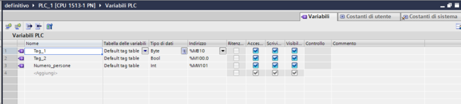

Ich versuche, mithilfe der ACCON-AGLink-Bibliothek Variablen aus einer Siemens CPU 1513-1 PN S7-1500-SPS zu lesen. Ich versuche, die API durch Angabe der Datenbanknummer, des Blocks und des Offsets zu lesen. Ich habe verschiedene APIs ausprobiert aber alle geben mir Fehler.

Ich hänge die SPS-Konfiguration an.
Kannst du mir helfen? Wie kann ich Variablen lesen, ohne symbolische Adressierung zu verwenden?

Ich glaube du vermischt den symbolischen und absoluten Zugriff zur SPS.
Absoluter Zugriff:
- "altes" Protokoll
- Variablen werden über absolute Adressen adressiert. Z.B. M0.1, E123.4 oder DB123.DBW66...
- Bei 1500er (und 1200er) muss der Zugriff in HW-Config freigegeben werden. Stichwort: "Put Get Zugriff erlauben"
- Bei 1500er (und 1200er) muss ein DB nicht optimiert für den Zugriff sein. Einstellung bei: Rechtsklick auf den DB...
Symbolischer Zugriff:
- "neues" Protokoll
- kein Zugriff auf 300/400er möglich. Nur 1500/1200er
- Auf Variablen wird über den Namen zugegriffen. Namen: Siehe TIA Expert.
AG Link kann grundsätzlich beide Protokolle (und noch mehr).
Es ist halt eine Lizenz Frage...
Ich weiß nicht was Ihr eingekauft habt.
Im API Guide siehst du die verschiedenen Zugriffsarten.
Dort kann man auch mit den Funktionen herumspielen...
Wenn bei der SPS PUT/GET freigegeben ist und die DBs absolut sind, kann mit S7-TCP/IP (nicht S7-TCP/IP TIA!) eine Verbindung zur SPS aufgebaut und die Daten mit AGL_ReadMixEx gelesen und geschrieben werden. Die 1500er unterstützt allerdings die Funktionen readBlockCount, readBlockLen etc nicht. Die funktionieren nur bei einer 300er und 400er.

Wenn ich den Wert der Variablen "Numero_persone“ des angehängten Bildes über absolute Adressierung unter Verwendung ihres Offsets (Offset 4.0) lesen möchte, welche Bibliotheks-API sollte ich verwenden? PLC 1513-1 PN
Danke

Bitte den passenden Device-Typ verwenden.
- "S7-TCP/IP" für PUT/GET-Kommunikation z.B. ReadMixEx
-"S7-TCP/IP TIA" für neues Protokoll über symbolischen Zugriff
Wenn "S7-TCP/IP TIA" mit "plcConnection.readMixEx" verwendet wird, kommt es z.B. zur Fehlermeldung "Funktion nicht implementiert'.
Hanns-Joerg Renschler
Vielen Dank, ich wusste nicht, dass es sich um ein Problem mit der Verbindungsart handelt. Mit Ihrem Vorschlag funktioniert es
