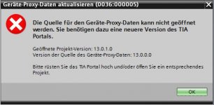

Nun nutze ich inzwischen V13 SP1 UPD1 und wollte aus dem HMI-Projekt etwas entnehmen. beim Öffnen Frage --> Hochrüsten? ... Ok, mach mal.
Ergebnis --> der Proxy ist im Eimer, aktualisieren geht nicht, der Versuch, einen neuen Proxy mit obigem Projekt anzulegen führt zu folgender Meldung:
Device-Proxy_001.jpg :ROFLMAO: So so, ich hab ne alte Version: 13.0.1.0 ist älter als 13.0.0.0, aha, woher bekomme ich eine 12.9.9.9 oder so???
Also, alte Version geöffnet, nicht hochrüsten!!!
Proxy geht, aktualisieren geht aber nicht, Mist.
Neuen Proxy angelegt, initialisiert, den alten gelöscht, alle Variablen neu verbunden --> geht nun, toll.

Hallo ChristophD, ich nutze das Classic Projekt, die s7P.
Wenn ich das HMI-TIA-Projekt nicht hochrüste, kann ich den DeviceProxy initialisieren, der Alte ist erst einmal defekt.
Sobald ich das Projekt hochrüste und dann einen DeviceProxy anlege und ihn inialisieren möchte, kommt die gezeigte Meldung.
Ein vorhandener Proxy hat nach dem Hochrüsten keine Ethernetschnittstellen mehr und bringt daher einen Fehler beim Übersetzen der HMI, da die Verbindung ja nicht nicht mehr besteht.
Edit: Ach so, wenn ich nicht hochrüste, dann kann ich zwar erst einmal arbeiten, aber ich kann den Proxy nicht mehr aktualisieren. Ich muß einen neuen anlegen, diesen in initialisieren, den alten löschen, die Variablen neu verbinden.

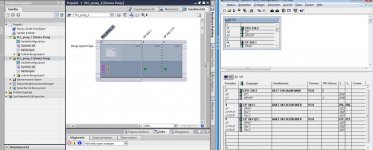

Hmm,
also ich habe mal ein neues Classic Projekt mit CPU315-2 DP/PN angelegt. Keine Netze und IO/Systeme.
Diese dann in einem neuen TIA Projekt als Basis für die Initialisierung genommen.
Ergebnis:

Ja, das funktioiniert ja inzwischen auch bei mir. Ohne, dass ich irgendwelche Änderungen vorgenommen habe, TIA hat echt ein etwas wirres Eigenleben.
Gestern nur mit o.g. Hürden.
Kannst du vielleicht mal eine 318 mit 2 CP343-1 anlegen und dann als Device Proxy ins TIA V13 SP1 Upd1 importieren?
Es geht ja gerade nicht um neue SPS, sondern auch um alte Geräte, bei denen ein Panel getauscht werden muß.
Ich habe CP in Version 2.0 installiert, da fehlt dann das PNIO.
Wenn ich Version 3.0 nehme, habe ich die PNIO-Schnittstelle komplett.
Es werden also die älteren CP nicht mehr korrekt übernommen. Schade, bei V13 ging das noch, kein Grund hier zu ändern.
