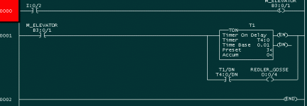

Hallo!
Hab schon wieder Schwierigkeiten mit der MicroLogix.
Ich kann die Timer oder Zähler nicht Adressieren da meldet er immer Fehler beim Kompelieren.
Er schreibt: Position des Ausgabebefehls ungültig
Kann mir da jemend weiter helfen
DANKE
Bei Allen Bradley ist das Timer addressierung vie so:
Beispiel timer Tx.y (x=file 4, y=nummer 1).
Timer selber: T4:1
Timer enabled: T4:1/EN
Timer läuft: T4:1/TT
Timer fertig: T4:1/DN
Timer sollwert: T4:1.PRE
Timer istwert: T4:1.ACC
erstmals schönen dank für die schnelle hilfe
aber ich konnte die fehlermeldung nicht beheben
"Position des Ausgabebefehls ungültig"
was könnte das dann sein wenn die adressierung passt?
danke mfg ali
Kann icht nicht beantworten mit nur diese information.
Zip und postier den project.
Oder einfüg dein code hier.
Denn kann ich es nachschauen.
Ich habe den file 4 netzwerk 1 ein bisschen geändert.
edit: Ein Timer muss immer wie ein ausgang plaziert werden.
Man kann nicht wie ein Siemens "S5 timer" es in der mitte ein netzwerk plazieren.
