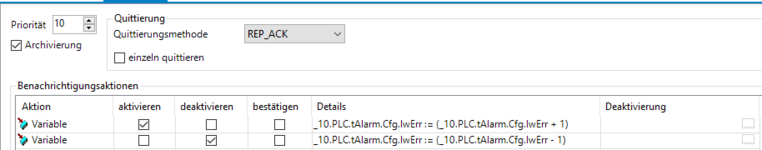

gibt es eine Funktion bzw. einen Funktionsbaustein, mit welchem ich die Anzahl der aktiven Alarme und Meldungen aus der Alarmkonfiguration einer Codesys v3 Steuerung auslesen kann?
Habe bereits die Doku und Bibliotheken geprüft, aber auf den ersten Blick leider nichts gefunden...
Hallo, sofern du eine Visu anlegst, kannst du die Steuervariablen aktivieren.
Dort gibt es die Variable "Anzahl Alarme" .
Danke für deine Antwort. Leider wird der Wert nur aktualisiert, wenn in der Visualisierung die Alarmtabelle aktiv ist. Kann ich diese Information auch unabhängig vom angezeigten Bedienbild aus der Alarmkonfiguration erhalten?
Möchte es eigentlich vermeiden mir diese Information selber beim Setzen der Bitmeldung mitzuschneiden und würde die Info (wenn es denn geht) aus der Alarmkonfiguration abgreifen.

Mittlerweile ist alles abgebaut, ich habe aber trotzdem mal kurz in die Software geschaut. Mit der Methode GetActiveAlarms hat am Ende doch irgendwas nicht hingehauen (mag auch daran liegen, dass ich selten mit Codesys zu tun habe und eher im TIA Bereich bin). Habe daher auf jeder WebVisu Seite eine unsichtbare Alarmtabelle eingebunden. Von dort habe ich die Anzahl der aktiven Alarme abgefragt.
Für den Demoaufbau war das ausreichend. Für ein produktives System würde ich das glaube ich nicht machen.
Moin, ggf. könnt ihr mit einem Export eines Beispiels etwas anfangen, bei dem die aktiven Alarme gefiltert nach Gruppe und Klasse gezählt werden.
Danke KLM, das ist eine viel bessere Lösung als meine Behelfsart, die Alarme zu zählen.
