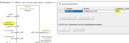

Step 7 Analogeingangswert 3,99mA anstatt 4mA (S7-300)
Ist doch mit der Liste von Ducati klar. Du bist im Untersteuerungsbereich und hast dann vom System FFFF (Dez 65535 als word, -1 als INT). Ich würde das PEW als Hex FFFF laden und + 1 rechnen). Dann sollte die Variable überlaufen und du hast die saubere Null. Damit gehst du an deinen Scale Baustein der von 4mA Eingangsspannung ausgeht und sauber scaliert.

Leider gibt das Gerät bei null Durchfluss scheinbar anstatt die 4mA nur 3,98 bzw 3,99mA aus und ich hab dann in der SPS den Integer Wert 65536 stehen (ausserhalb Bereich) anstatt zb 0 für keinen Durchfluss.
Da würde ich aber mehr dem Promass vertrauen, daß der 4,00 mA ausgibt :cool: Die 331-7NF00 misst nur mit einer bestimmten Genauigkeit (siehe Baugruppendaten-Handbuch). Wenn der Analogeingang bei 4,00 mA nur 3,94 mA misst wäre auch noch alles gut. Das ist völlig normal. Du nimmst das Thema ja auch nicht sooo genau ;) z.B. ist es völlig unmöglich, daß der Analogeingang den Wert 65536 liefert ... da kannst Du höchstens eine 65535 gesehen haben, und das auch nur weil Du das EW/PEW mit dem falschen Datentyp deklariert hast (WORD anstatt INT) oder falsch beobachtest.
