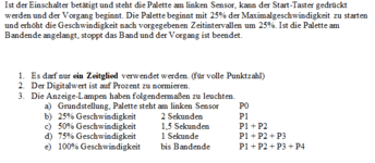

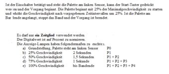

Guten Tag,
Ich habe folgende Aufgabe bekommen:
Nun zu meinem Problem:
Die Normierung habe ich bereits erledigt,
jetzt stellt sich mir allerdings die Frage,
wie ich das ganze mit nur einem Zeitglied realisieren kann.

Wie wäre es mit einem Zähler der als Multiplikator für die Geschwindigkeit genommen wird 1 * 25%, 2 * 25%, usw.
Beim Start den Zähler auf 1 setzen und das Zeitglied starten. Wenn die Zeit abgelaufen ist, Timer stoppen, Zähler um 1 erhöhen und Timer mit neuer Zeit füttern und neu starten.
Die Zeiten laufen nacheinander ab, nicht gleichzeitig, nicht sich überschneidend.
Wo ist das Problem, mit einem einzigen Zeitglied auszukommen?
Wenn ich die AufgabenStellung richtig deute bzw. zurecht biege, dann kann man für jede durch den Timer begrenzte Phase ausserdem denselben Zeitwert benutzen.
Zähler als 100ms takt verwenden.
Erzeugung einen 100ms taktimpuls. Damit nach Start einen Zählerwert hochzählen
Dann vergleich Zeit <2s 25 ٪
Zeit >2s kleiner 3,5s 50 %
Zeit >3,5s kleiner 4,5 s 75 %
Zeit größer 4,5 s 1000%
Endschalter Zeit Rück setzen und stoppen
Oder so
