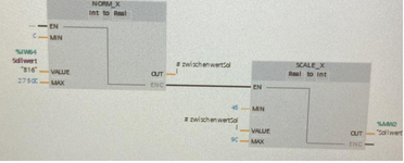

TIA Analogwertverarbeitung: Habe ein S7-1200 Programm. Wie muss ich dieses in der S7-300 programmieren?
misterchicken
Member
8
Punkte Reaktionen
->Hier kostenlos registrieren
Anbei zwei Fotos.
Ich habe 2 Bausteine, einmal NORM_X und SCALE_X, die gibts aber in der S7-300 nicht. Bin leider kein Experte und brauche Hilfe. Welche Bausteine muss ich verwenden und wie fülle ich diese aus? Also was muss ich reinschreiben. Bin sehr dankbar für jede Antwort.

Bei der 300'er brauchst du Scale ( FC105 ) und Unscale ( FC106 ). Wie man diese beschaltet, für die Info einfach mal F1 drücken.
Ist Scale der NORM_X und Unscale dann der SCALE_X? Ich hab die Info gelesen, aber ich versteh das ganze nicht genau. Z.b. bei Bipolar und Unipolar den unterschied oder wie man das richtig adressiert, habe bisher immer einen Merker (M1.0) dafür benutzt und es hat geklappt, wieso weiß ich nicht.
Muss das dann so aussehen?
SCALE
EN: Was kommt da rein und warum?
IN: IW65% : P (warum muss eig. das": P" sein, damit es funktioniert? ohne geht es nicht)
HI_LIM: 90
LO_LIM: 45
BIPOLAR: M1.0
Ret_val: Fehlercode
OUT: ?
ENO: ?

DeltaMikeAir

Doch, es geht auch ohne. Du musst das Eingangswort in der Variablentabelle deklarieren und dort den Datentyp Int eingeben.
Vielen Dank. Was macht das : P dann? Bzw. wieso wurde es mir so beigebracht?
Also es soll mit einen Sensor soll Winkel von 90-45 Grad vorgegeben werden und mit einem zweiten Sensor soll dieser dann erfasst werden. Also stelle ich z.B. 75 grad ein, bewegt sich die Maschine solange in diese Richtung, bis der zweite Sensor dann meldet "Position erreicht".

Weil derjenige es vermutlich nicht besser weiß z.b. Frage denjenigen am besten selber. Vielleicht hast du es auch falsch verstanden.
P bedeutet Peripherie, also Peripherieeingangswort. Du brauchst das nur wenn das Eingangswort nicht im Prozessabbild liegt. Ansonsten nicht.

Dir fehlen ganz elementare Grundkenntnisse. M1.0 hat nichts mit einem Befehl zu tun....
Du kannst TRUE oder FALSE schreiben.

Die direktanweisung treu fasle funktioniert beim 300er nicht. Auf die Stellen Merker verwenden.

Bei der S7-300 und wenn du in FUP/KOP programmieren willst, ist es nützlich sich ein bzw. zwei Merker zu Beginn des OB1 mit VKE=0 und VKE=1 zu beschreiben, die du dann an entsprechender Stelle im Programm verwenden kannst. Für bibliotheksfähige Bausteine kann man sich die "Konstanten" auch im Baustein lokal zu Beginn der Funktion z.B. in zwei Lokaldatenvariablen generieren.
