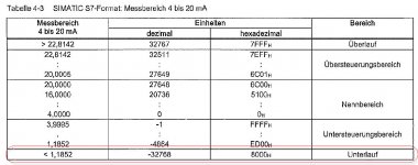

Der kleinste Wert, der im DB221.DBW18 abgelegt wurde ist -32768
Ist dieser Drahtbruch damit bestätigt, oder habe ich einen Denkfehler?

Ich würde eher sagen, das sind Messfehler deiner Wirkleistungsmessung,
vielleicht auch ein bewusster Strom zur Anzeige eines Fehlers, hier also dann "Übersteuerung" des Strommesseingangs.
Wenn die Messung ansonsten Fehlerfrei funktioniert, einfach die empfohlene Anlaufverzögerung einbauen, und fertig.
