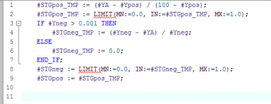

Hallo Leute.
Ich habe im Simatic Manager STEP 7 ein Stellglied programmiert. Diese siehr so aus:

Das Ganze möchte ich nun im TIA POrtal machen, bekomme nach dem Übersetzten folgenden Fehler angezeigt:
Parameter der Funktion oder des Funktionsbausteins stimmen nicht mit den übergebenen formalen Parametern überein.
In der Hilfe habe ich schon nachgeschaut, kann aber nicht so richtig was mit anfangen.
Vor einiger Zeit hatte ich schon einmal ein ähnliches Problem. Dort mußte ich anstatt einer Buchstabenkombi das Zeichen für größer / kleiner eingeben. In dem Fall hier geht das aber nicht.
Gibt es eine alternative für die Eingabe LIMIT?
Limit steht ohne alles da. Keine ".." oder #
Velen Dank schonmal für Eure Hilfe
MfG

So, habe jetzt mal die Änderung eingegeben. Die 2 Fehler sind immernoch da.:confused::confused:
LIMIT wird nach dem Übersetzen immer rot unterstrichen.

Limit ist doch bei Step 7 ein Baustein aus der Bibliothek. Dann darfst du unter TIA schauen, ob es solch einen Baustein dort auch gibt. bike
Dort gibt es einen. Das ist ja das was mich wundert. In STEP 7 gibt es auch einen und da gab es keine Probleme beim Übersetzen.

Sehr merkwürdig. Wie du an meinem Screenshot gesehen hast hab ich eigentlich nur ein kleines Testprojekt mit einem FC erstellt, den Code reinkopiert und dann übersetzt.....
Bei mir ging der LIMIT-Befehl ohne das ich ihn manuell einfügen musste.

Habs gerade geknackt bekommen .... nach einer Ewigkeit. Aus irgendeinem Grund akzeptiert TIA den REAL Datentyp nicht. Mit LREAL funktioniert es komischer Weise.
In meine V15.1.2 kan ich alle möchliche Datentyp wahlen.
In FUP must man oben auf das LIMIT block das Datatyp wahlen und in SCL type man LIMIT_ und man bekomt die ganse liste mochliche Datentype. Aber wenn ich nur LIMIT eingibt und meine variable sind alle von derselbe Datentyp gibt er auch keine Fehler
