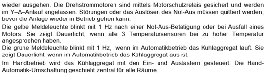

Ich habe mich mit deinem Programm nicht in der Tiefe befasst, aber ein paar Dinge sind mir schon aufgefallen.ich habe den Programm gemacht.
Ich habe Das Programm gemacht. das ist Oky oder ?
1. Netzwerk 1: Der Ausgang ist blank
2. Netzwerk 5: Blinkfrequenz 5ms?
3. Netzwerk 5: Das zweite AND muss ein OR sein
4. Aus und Not-Aus Schalter?
5. Grüne Meldeleuchte?
6. Ich bin mir sicher in der Aufgabe was von 3 Kühlgebäuden gelesen zu haben.
7. Arbeitet Codesys nur mit Zuweisungen? Da stand doch auch was von Abschaltbedingungen?
