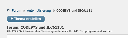

Guten Morgen!
Darf ich hier ganz leise rein schreien?
Bin zwar hier schon etwas länger auf dem SPS-Forum, nutze es aber kaum. Meine Frage ist NICHT zu diesem Thema hier..... Trotzdem: wie erstelle ich einen neuen Beitrag hier auf SPS-Forum? Möchte was fragen. Vor ein paar Monaten habe ich das noch machen können - jetzt klappt es nicht! Hat man da was geändert? wie ist der Weg dorthin? Oder muss man die Mitgliedschaft hier bezahlen?
Ich entschuldige mich noch mal für dieses Geschrei, was in keiner Weise hier in diesem Beitrag dem Thema entspricht. Eventuell findet sich jemand, der mir helfen kann.....
Eigentlich so wie immer (oder zumindest schon länger), Du klickst auf den Button Forum, wählst das passende Unterforum aus und klickst da auf "+ Thema erstellen".
