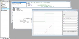

Hallo zusamen,
ich muss ein Proportional-Ventil, das an den analogen Ausgangskarte(6V-18V) der Wago SPS(Codesys V2.3) angeschlossen ist ansteuern.
die Werte für das Ventil liefert ein Joystick (0V-10V).
für die sanfte Ansteuerung von Ventil verwende ich den Funktionsbaustein RAMP_REAL.
was für einen Wert soll ich für die Parametern ASCEND und DESCEND eingeben?
wie kann ich dies dynamisch im Verhältnis zum Eingangswert definieren?
muss ich hierfür die Überdeckungssprung beachten, wenn ja wie lege ich die Überdeckungssprung fest
könnt Ihr mir bitte einen Ratschlag geben oder ein Beispiel, wie ich das am besten realisieren kann?
vielen Dank im Voraus
Hallo Kei,
der Baustein dient dazu ein Ausgangssignal dem Eingangssignal anzugleichen jedoch nicht einfach nur OUT := IN; , sondern mittels einer Zeit. Damit kann man Sprünge glätten. Also genau richtig für einen Joystick und deine Aufgabe so wie ich das sehe.
Du musst bei Timebase eine Zeit angeben und bei ASCEND/DESCENT den Wert um den pro Zeitbasis das Outsignal angepasst wird.
Wenn du die Timebase auf t#0s setzt so gilt dein SPS Zyklus bzw. pro Aufruf des Bausteins
Beispiel:
Timebase: t#1s
DESCENT/ASCENT: 0.5
Eingangsignal von 0 auf 10 gesetzt
Ausgangssignal dauert nun 20Sekunden bis es auch auf 10 steht.
Du kannst ASCENT und DESCENT als die Steigung der Rampe sehen.
Was du mit Überdeckungssprung meinst weiß ich nicht.
Hallo exelite,
danke für deine Antwort.
Mit Überdeckungssprung meine ich den Wert, bei dem eine Bewegung sichtbar wird bzw. der Ventil sich öffnet.
