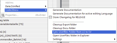

wir arbeiten bei unseren Projekt mit Anwenderdokumentationen im TIA-Portal. Das klappt auch gut. Es gibt nur einen Haken: Wenn wir eine Projekt auf dem Projekt-Server haben, kann man die Dokumentation nicht einchecken. Man kann sie auch nicht speichern, wenn man auf dem Server direkt arbeitet. Man muss die Dateien erzwungenermaßen über die Ordnerstruktur des Projekt-Servers ablegen.
Da hat unsre IT jetzt einen Riegel vorgeschoben, denn man kann da "zuviel kaputt machen".
Hat Jemand eine Idee einer eleganten Lösung, wie man Anwenderdokumentationen auf dem Projekt-Server speichern kann?

Hast du dir schon mal das Add-In Code2Docu angeschaut?
Da gibt es eine Funktion mit der die Doku und der Anwender Ordner aus dem Lokalen Projekt in den Server kopiert und damit synchronisiert wird.
Vielleicht hilft der Ablauf auch ja auch?
Da wird allerdings der komplette UserFiles-Ordner in das Serverprojekt kopiert.
Ansonsten Kapitel 7 der Addin-Bedienungsanleitung.
