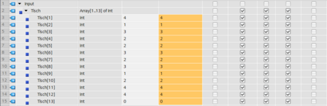

TIA Array Auswertung
Wie kann ich hier nacheinander am elegantesten mit einer Signalflanke mir anzeigen lassen welcher Tisch z.B. den Wert 4 hat?
Du hattest die Tage schon einmal eine Frage bezüglich einer Array Abfrage auf 4. Den Code der dir da geliefert wurde kannst du für deine Bedürfnisse anpassen.
Nur einfach mal als Ideenanstoß... Ausarbeiten musst du es selber da ich deine Aufgabe nicht komplett verstehe. Auch mit der Flanke oder dem "nacheinander" musst du mal selber schauen.
fachGefunden := FALSE;
gefundenesFach := 0;
For i := 1 TO 13 DO
    If deinArray[i] = 4 Then
        gefundenesFach := i;
        fachGefunden := TRUE;
        EXIT;
    End_If;
End_For;
Dieser Code findet halt nur das erste Fach...
