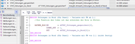

Ich persönlich würde die Überlagerung nutzen, weil Du eh' einen FB hast:
Dann kannt Du unabhängig von der Firmware diese beiden Regionen komplett rauswerfen:
Wann immer #STAT_Meldungen[#i] ein Wert zugewiesen wird, steht der dann auch automatisch in #STAT_Meldungen_to_Word[#j].%Xzz.
Ganz ohne weiteren Code.
Das Gleiche für die Störungen:
Für die beiden Variablen ohne das "to_Word" die Remanenz auf "Im IDB setzen" umstellen und dann bei den Variablen mit dem "to_Word" bei Datentyp (ohne den bereits vorhandenen Typ vorher zu löschen!) einfach nur ein AT eingeben und Enter.
Das AT wandert dann wie im Screenshot zu sehen nach vorne und der schon vorhandene Datentyp wird die Überlagerung.
PS:
Die BYTE-Stellung im WORD muss aufgrund des BigEndian beachtet werden.
Mit der Überlagerung wird z.B. aus #STAT_Meldungen[0] das #STAT_Meldungen_to_Word[0].%X8 (und nicht %X0)!
Da weiß ich gerade nicht, wie das bei GATHER ist.
PS:
Gather beachtet die BYTE-Reihenfolge im WORD.
Somit wird #STAT_Meldungen[0] also zu #STAT_Meldungen_to_Word[0].%X0.
Das ist beim Überlagern logischerweise nicht der Fall, da es ja die selben Bits/Daten sind wie das überlagerte BOOL-Array.
das bedeutet sozusagen das, dass Low- und High- Byte vertauscht sind!

Anhand des Bildes ist zu sehen das ich zum Schluss mit Rotiere Rechts (ROR) das Low- und Highbyte tausche.
Soweit funktioniert es, aber wenn z.B. die Störung 1 ansteht werden alle anderen Störungen (2-10) nicht mehr angezeigt.
Andersrum wenn z.B. die Störung 10 ansteht und es kommen die unteren Störungen (9-1) dann funktioniert es.
Ich weiß schon das es an der ROR Funktion liegt aber finde keine elegantere Lösung dazu.
Schwierigkeit ist immer noch das sich die Anzahl der Wörter (in Verbindung mit der Anzahl der Störmeldungen) verändern kann - daher auch die FOR - Schleife!
Zusätzlich wäre das "AT" in der Schnitstelle zu beachten!!!
Ich könnte auch das mit dem Low-Highbyte tauschen sein lassen, aber ich weiß das irgend wann ein Kollege nicht klar kommt damit
Daher will ich es so einfach wie möglich für die weniger erfahrenen Kollegen gestalten.
