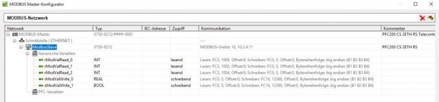

Die Wago-SPS habe ich als Modbus-Master konfiguriert, indem ich in den Modbus-Master Konfigurator alle Variablen eingetragen habe, die ich gerne aus der Saia auslesen möchte:
Den Code habe ich dann automatisch generiert. Das ganze funktioniert einwandfrei, wenn ich es an einer zweiten Wago teste. Aber das Auslesen der Saia-Daten war so leider nicht erfolgreich.
Du versuchst also lesend auf die Adressen 1000, 1002 und 1004 in der Saia zuzugreifen.
Versuch mal bitte mit Modbus Poll oder qmodmaster (meine Empfehlung liegt beim letzteren) vom PC aus darauf zuzugreifen. Zunächst einmal nur auf die einzelnen Adressen, also FC3 Adresse 1000 Länge 1 Word. Wenn das funktioniert dann mal mit einer Länge von 5 Wörtern um die Daten von 1000 bis 1004 in einem Rutsch zu bekommen.
