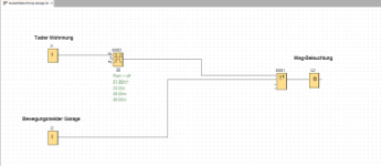

Servus zusammen,
ich bin auf folgendes Problem gestoßen, habe zuhause meine Aussenbeleuchtung über eine Siemens Logo geschalten, nun will meine Freundin es aber anders geschalten haben :rolleyes:
Mal zum grundlegenden. Ich habe 5 Aussenlampen, die alle über den Ausgang Q1 geschalten werden. Eingang 1 ist ein Taster an der Haustür und Eingang 2 ist ein Bewegungsmelder an der Garage.
Bei einem normalen kurzen Tasterdruck soll das Licht 1,5 Minuten ein sein, bei Erkennung des Bewegungsmelder das selbe Spiel.
Bei einem langen Tastendruck (3 Sekunden) sollen die Lichter auf Dauer ein gehen.
Dies funktioniert alles gut, jetzt zu meinem Problem. Ich muss den Ausgang mittels des Tasters 1 auch sperren können (zum Beispiel durch 10 Sekunden Tastendruck oder doppelten Tastendruck) und wenn die Aussenbeleuchtung gesperrt wird, soll sie nochmal kurz 2x aufblinken. Aufblinken ist aber kein muss.
Ich danke euch für eure Hilfe!
Mit freundlichen Grüßen
Naja, das sperren mit Doppelklick sollte relativ einfach sein. Beim ersten Tastendruck einen Timer (z.B. 1s) starten, erfolgt innerhalb dessen Laufzeit kein zweiter Tastendruck geht das Licht normal 1,5 Minuten an. Erfolgt in der Zeit ein zweiter Tastendruck setzt Du ein S/R-FlipFlop über dessen Ausgang die ganze Mimik gesperrt wird. Jetzt musst Du nur noch definieren, wie das Ganze wieder entsperrt wird. Um das Blinken zu starten kannst Du ja die steigende Flanke vom S/R-FlipFlop auswerten.

Warum denn nicht? Laut Deiner Angaben in #1 soll bei einem kurzen Tastendruck oder falls der Bewegungsmelder auslöst die Lampe 1,5 Minuten angehen, bei einem langen dauerhaft angehen und wenn man die Taste zweimal kurz drückt soll die Lichtfunktion gesperrt werden.
Bei fallender Flanke nach einem kurzen Tastendruck oder Auslösen des Bewegungsmelders wird ein Timer von 1,5 Minuten gestartet, wobei bei einem Tastendruck erst abgewartet werden muss, ob ein zweiter Tastendruck erfolgt der das System sperrt. Bei einem einzelnen längeren Druck wird das Licht dauerhaft eingeschaltet und z.B. bei einem weiteren Tastendruck wieder aus.

Habe gerade ein neues Spielzeug (Laptop) bekommen und bin mit der Einrichtung beschäftigt. Eine Antwort wird also leider etwas auf sich warten lassen, sorry. Zeig mal was Du schon so hast. Ich habe keine Logo-Software, daher das Ganze bitte auch als Screenshot.
So sieht das ganze im Moment aus. Hab die Komplett - Aus Schaltung noch nicht eingefügt.. Habs zwar probiert nur bin ich nicht zur Lösung gekommen :rolleyes:
Ich würde Deine bestehende Schaltung z.B. so erweitern/abändern:
attachment.php
PS: Auf B009 kann man auch verzichten. Hatte ich schon vor der Resetverknüpfung auf B003 drin.
