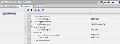

Ich verwende die unten verwendeten Systemfunktionen zu IBN-Zwecken per script in RunTime und Comfort-Panels, um mich nicht laufend neu anmelden zu müssen. Gewöhnlich rufe ich diese Scripte einfach nur bei Bildwechsel auf. Allerdings hatte ich in meinen Fällen bei "Anmelden" anstelle der Variablen "PASSWORT" und "BENUTZER" Konstanen angegeben. Es müsste aber auch mit Variablen funktionieren.
Die Abbildung zeigt die Projektierung bei Wertänderung einer Steuerungs-Variable auf einem KTP600, TIA V16. Alle zu sehenden Variablen sind interne Variablen vom Typ WString. Es lässt sich fehlerfrei projektieren. Ich denke, es funktioniert auch.
.. Alle zu sehenden Variablen sind interne Variablen vom Typ WString..
Kurze Korrektur, "BENUTZERGRUPPE" ist ein Integer, wird zur Anmeldung aber eh nicht benötigt.
Ich musste gerade feststellen, dass es "LesePasswort" ab den Basic Panels der zweiten Generation wohl nicht mehr gibt. Beim KTP600 gab es das noch, auch unter TIA V16. Man könnte bei der Anmeldung auf aktuellen HMIs wohl nur noch eine Konstande verwenden, so wie ich es tat.
