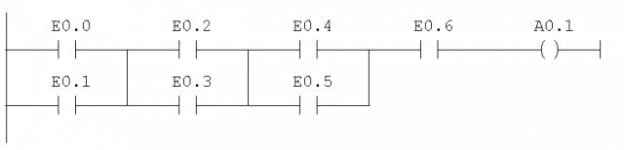

hört sich nach Denkblockade an, denn so schwer ist es nicht. Manchmal reicht es sich 20 Minuten mit was anderem zu beschäftigen und dann nochmal darüber nachzudenken. Was den Elektrikern auch oft hilft ist etwas in KOP zu programmieren und das dann in AWL übersetzen zu lassen. Man sieht dann schön das ein ODER immer über allen davor liegenden Verknüpfungen liegt, d.h. höherwertig ist.

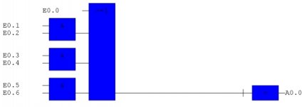

Ich habe nochmal versucht das in Worte zu fassen, aber ein Bild würde hier mehr als tausend Worte sagen.
Torsten
offensichtlich hat hier jeder seine eigene Pilosophie :lol: . Da kann ja meine persönliche nicht mehr viel zur allgemeinen Verunsicherung beitragen.
Folgenden AWL-Code habe ich mal als S7-FUP gleicher Funktionalität und als Bosch-FUP beigefügt. Ich denke, die Bilder sprechen für sich.

Hi Onkel Dagobert,
entweder muß verstehe ich hier was falsch oder der von dir abgebildete
FUP-Code müßte so in AWL stehen.
U e0.0
O e0.1
U(
Ue0.2
Oe0.3
U(
Ue0.4
Oe0.5
Ue0.6
= a0.0
HDD
der in Bosch ist definitiv falsch. Der Code so wie beschrieben in AWL kann nicht in FUP übersetzt werden von Step 7. Lächerlich eigentlich. Wenn mir mal einer sagt wie ich KOP einfügen kann könnte ich mal posten was aus dem AWL Code IMO werden müsste.
Torsten

Ich wollte eigentlich nur mal den Unterschied zu Bosch deutlich machen, denn der ist erheblich.
Gruß, Onkel
Hallo Torsten,
Torsten05 schrieb:
...der in Bosch ist definitiv falsch...
Das hört sich an wie die letzten Worte eines Programmierers :wink: . Kein Quatsch, bei Bosch ist das so, ODER vor UND.
Torsten05 schrieb:
... Der Code so wie beschrieben in AWL kann nicht in FUP übersetzt werden von Step 7...
Und? Das macht doch nichts. Vieles kann in FUP oder KOP nicht dargestellt werden.
KOP siehe Anlage.
Gruß, Onkel
