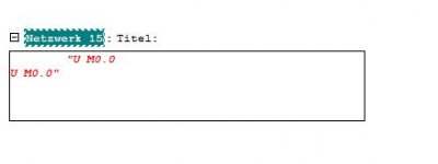

Hallo Gemeinde,
Ich würde gern eine Excel-Tabelle erstellen die mir eine Sprungliste für Step7/AWL erstellt.
Zu diesem Zweck würde ich gern 4 Zeilen AWL-Code in einer Excel-Zelle mit =verketten() verbinden.
dazu muss aber der Zeilenumbruch funktionieren. mit =verketten("zeile1";zeichen(10);"zeile2")
funktioniert es leider nicht. hat jemand eine idee.
danke im vorraus.
Hallo PN/DP;
der zeileumbruch in excel wird erlaubt.
die anzeige der zelle in excel ist auch korrekt.
wenn ich die zelle durch copy/paste in wordpad einfüge ist der zeilenumbruch richtig.
nur im Step7 AWL-Editor wird der zeilenumbruch ignoriert.
Excel-Formel:
=VERKETTEN("u M0.0";ZEICHEN(10);"u m0.0")
Excel-Zelle-Anzeige:
[TD="class: xl63, width: 80, align: left"]u M0.0
u m0.0
[/TD]
(sogar hier funktioniert es richtig)
AWL-Editor:
mit Variante 2 wird der zeilenumbruch erkannt :)
allerdings bleiben die anführungszeichen. ich dachte wenn die zeile umgebrochen wird gehen die schon weg.
woher kommen die überhaupt?

desweiteren funktioniert auch deine zeile bei mir nicht (kein zeilenumbruch in awl und die "" gehen ebenfalls nicht weg.
hab das vorher getestet und festgestellt, das es reicht wenn zw. befehl(u) und dem merker das leerzeichen steht.
mit einer einfachen zeile funktioniert es ja auch (=VERKETTEN("u m0.0").
zu deiner frage warum nicht VBA: - hab keine ahnung von VBA
- das oben beschriebene problem ist das einzige was mir noch auf dem weg zur lösung
im weg steht.

Wenn du aus Excel zwei Zellen mit einzeiligem Text kopierst und in einen Texteditor einfügst und die nicht-druckbaren Zeichen anzeigen lässt, hast du zwei Zeilen mit dem Text der Zellen und jeweils ein CR-LF
Wenn du aber in einer Zelle zwei Zeilen hast so werden beim Kopieren und Einfügen zwei Zeilen, wobei in der ersten am Anfang die Anführungszeichen und bei der zweiten am Ende die Anführungszeichen stehen.

so, hab nun was gefunden.
der zeilenumbruch sollte auch am anfang und ende eingefügt werden. danach wird der inhalt der zellen erkannt.
nun müssen nur noch die anführungszeichen entfernt werden (wenn dafür noch jemand eine lösung hat, das wäre :s1:)
die excel-zeile sieht nun so aus:
=VERKETTEN(ZEICHEN(13);ZEICHEN(10);"u m0.1";ZEICHEN(13);ZEICHEN(10);"u m0.1";ZEICHEN(13);ZEICHEN(10))

Excel: kopieren ohne Anführungszeichen
Die Anführungszeichen sind ein "Feature" von MS Excel, was man nicht abstellen kann ...
Wenn der Wert in einer Zelle nichtdruckbare Zeichen enhält, dann packt Excel den Zellinhalt beim "Kopieren" mit Anführungszeichen in die Zwischenablage.
Es gibt mehrere Möglichkeiten, dieses Feature zu umgehen
- OpenOffice statt MS Excel benutzen
- aus MS Excel kopieren + in MS Word einfügen + erneut alles markieren und kopieren + in den AWL-Editor einfügen
- VBA benutzen, um den kompletten Quelltext zu erzeugen
- ein VBA-Makro benutzen, um den Wert aus einer Zelle (oder Bereich) ohne Anführungszeichen in die Zwischenablage zu legen
