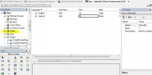

R resmimurali Level-1 Beiträge 13 Reaktionspunkte 0 10 Mai 2017 #1 Zuviel Werbung? -> Hier kostenlos registrieren Hi, How can i change the text size in visualization?
R roger34 Level-2 Beiträge 119 Reaktionspunkte 23 10 Mai 2017 #2 1) create a new font. Eg copy default on default12 Change the size of default12 2) Settings Text Appearance Font on default12
OP R resmimurali Level-1 Beiträge 13 Reaktionspunkte 0 11 Mai 2017 #3 Zuviel Werbung? -> Hier kostenlos registrieren It works ... Thank you
