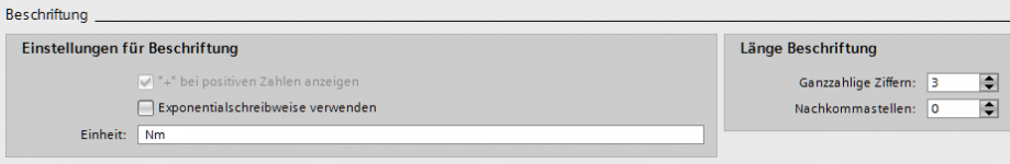

ich möchte gern in meiner Visualisierung ein Balkendiagramm erstellen welches nur positive Real Werte hat.
Ein Vorzeichen ist daher nicht notwendig und aus Platzgründen würde ich dieses auch gern nicht anzeigen.
In den Eigenschaften der Balkendiagramme sehe ich einen Punkt mit dem Wortlaut ' "+" bei positiven Zahlen anzeigen' mit dem dies (vermutlich) auszuschalten wäre, leider ist der Haken gesetzt und die Funktion ausgegraut, sodass sie sich nicht ändern lässt.
Hat jemand eine Idee für mich?
Vielen Dank!!

Hallo winnman,
danke für die Antwort. Genau danach habe ich auch gesucht und bei den E/A Feldern funktioniert es genau so.
Jedoch bei den Balkendiagrammen gibt es diese Möglichkeit nicht. Ich habe lediglich die Optionen wie im Anhang gezeigt.
nur der Vollständigkeit halber - Ich habe die Frage an Siemens gestellt und folgende Antwort erhalten:
Die Einstellung "+ bei positiven Zahlen anzeigen" des Balken Controls in WinCC Professional ist immer ausgegraut und aktiviert. In WinCC Advanced ist diese Einstellung des Controls immer ausgegraut und deaktiviert.
Es handelt sich dabei um ein Systemverhalten, die Einstellung kann nicht verändert werden. Das Control sieht diese Einstellungsmöglichkeit nicht vor. Das diese Einstellung angezeigt wird dient nur dazu den Unterschied zwischen den beiden Controls in WinCC Advanced und Professional sichtbar zu machen.
