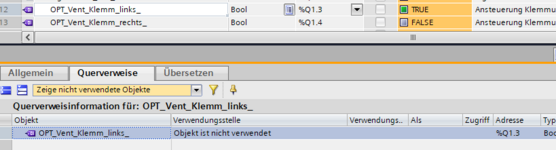

ich habe ein Phänomen das ich mir nicht erklären kann.
Bin gerade dabei eine Erstinbetriebnahme zu machen, durch Zufall habe ich gesehen das mir Ausgänge im %QW0 und %QW2 gesetzt werden obwohl sie gar nicht in Verwendung sind (kein lesender, kein schreibender Zugriff).
Hier z. B. Q1.3

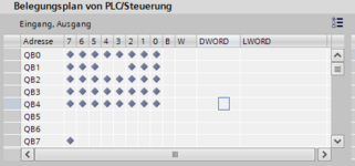

Nach einer Weile suchen und probieren habe ich herausgefunden das die zwei BasicPosControl mir in die Ausgangswörter schreiben.
Wenn ich den EN-Eingang der Bausteine auf AlwaysFalse setze oder nach einem BausteinEnde im OB1 aufrufe habe ich das Verhalten nicht.
Der S120 ist über Tel111 angebunden. Die Adressen dafür fangen bei 500 an.
Hat jemand eine Idee?

Danke für den Anstoß, ich wollte gerade ein Screenshot für dich machen und da ist es mir ins Auge gesprungen....
Um auf deine Frage zu antworten, den Baustein rufe ich direkt im OB1 auf, ohne irgend etwas selbst gebastetes außenrum.
Die HW_ID muss man hier nicht übergeben, man wählt in der Konfiguration des TOs die jeweilige Achse aus.
Ich hatte den S120 aber umbenannt, vorher hieß er so:
Ich habe den Antrieb neu ausgewählt wie er jetz richtig heißt (Bild oben) und das Phänomen ist weg.:oops:
Ist schon komisch ich werde morgen versuchen die Konstellation zu reproduzieren.
(Ich hatte die Inbetriebnahme des S120 noch nicht abgeschlossen und mich erst auf das Phänomen gestürzt, evt. wäre ist mir später noch aufgefallen weil sich die Achsen nicht bewegen lassen o. Ä.)
