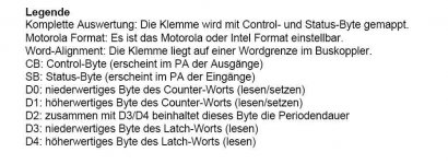

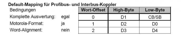

So das ist die Belegung der Bytes für Profibus und Interbus.
Müsste für deinen Bk 3150 passen. (Siehe Bilder)
Bilder sind aus dem Handbuch Seite 18.
Wort-Offset High-Byte Low-Byte
Pw 100 ---> 0 ----------D1-------- CB/SB
Pw 102 ---> 1 ----------D2----------D0
Pw 104 ---> 2 ----------D3----------D4
Periodendauer steht in D2, D3, D4 (Siehe Tabelle).
Hoffe das hilft dir weiter, und du hast Recht, aus der Doku von Beckhoff wird man wirklich nicht schlau!!!
