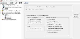

Gerne möchte ich einen Smartmeter mittels IR Lesekopf auslesen. Meine Hardware besteht aus einer Beckhoff Steuerung (CX9020), einer Klemme KL6031 und einem Lesekopf "Volkszähler".
Ich spreche die Klemme über "SerialLineControl" an
und die Klemme lebt:

Vielen Dank für dein Feedback! Zur Klemme: Ich denke, die Konfiguration ist korrekt (Siehe Anhang). Es werden mir zyklisch Werte angezeigt.
Und tatsächlich: Die Sache mit dem Suffix ist verzwickt. Im Array würde ich jetzt jede Menge Werte erwarten. Allerdings sind nur die ersten beiden Elemente beschrieben: Das erste ist immer der letzte Wert eines Zyklus. Der zweite Wert ist konstant 57.

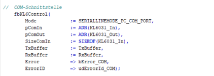

Mein aktueller Code sieht nun so aus:
PROGRAM Lesekopf
VAR
fbKL6Control : SerialLineControl;
bError_COM : BOOL;
udErrorId_COM : UDINT;
fbReceiveData : ReceiveData;
bReset : BOOL;
bDataReceived : BOOL;
bBusy : BOOL;
bError : Tc2_SerialCom.ComError_t;
bRxTimeout : BOOL;
udLenReceiveData : UDINT;
bNewDataReceived : BOOL;
// arrPrefix : ARRAY[0..7] OF BYTE := [16#1B, 16#1B, 16#1B, 16#1B, 16#01, 16#01, 16#01, 16#01];
arrPrefix : ARRAY[0..7] OF BYTE;
// arrSuffix : ARRAY[0..5] OF BYTE := [16#C9, 16#C9, 16#C9, 16#C9, 16#CB, 16#FF];
arrSuffix : ARRAY[0..5] OF BYTE;
arrReceiveData : ARRAY[0..600] OF BYTE := [256(0)];
END_VAR
fbKL6Control(
Mode := SERIALLINEMODE_KL6_22B_STANDARD,
pComIn := ADR(KL6031_In),
pComOut := ADR(KL6031_Out),
SizeComIn := SIZEOF(KL6031_In),
TxBuffer := TxBuffer,
RxBuffer := RxBuffer,
Error => bError_COM,
ErrorID => udErrorId_COM);
