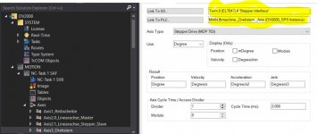

Der Eingang liegt auf I/O "Digital Input 1" an. Dieser ist mit einem Bit in nstate2 (Drive der NC Achse) verlinkt.
Die NC_Achse ist mit dem Objekt des Typs AXIS_REF verlinkt (Link to PLC).
Hier die Datentypen: https://infosys.beckhoff.com/index....1/tcplclib_tc2_mc2/54043195598578315.html&id=
Und innerhalb des Objekts AXIS_REF kann ich die entsprechende Variable die den Wert von nstate2 hält, beim besten Willen nicht finden.
Ich habe mir alle Variablen in der Struktur NCTOPLC_AXIS_REF angeschaut. Kein Wert hat mit meinem Auslösen des Näherungsschalters korreliert.
Dann leg Dir doch eine Bool-Input-Variable im PLC-Programm an, verknüpfe sie zusätzlich mit Digital Input 1 der Klemme und nutze sie als bCalibrationCam.
Das habe ich schon versucht. Dadurch wurde aber der Link mit nstate2 aufgebrochen und interessanterweise zeigte Digital Input 1 dann keine Reaktion mehr auf meinen Näherungssensor, obwohl die LED an der EL7047 Karte entsprechend leuchtete, je nach dem ob der Näherungssensor auslöste oder nicht.
Solange ich die Standardlinks von Digital Input 1 und Digital Input 2 nicht aufbreche zeigt das IO genau den Wert vom Näherungssensor bzw. der Bremse (an DI2 als Ausgang parametriert) an. Die Standardlinks werden gesetzt, wenn ich die Karte mit der Achse über "Link to I/O" verbinde.
Gibt es eine Möglichkeit einen Link zu einer I/O Variable parallel zu einem bereits bestehenden Link zu erstellen? Also kann ich Digital Input 1 zweimal verknüpfen? Einmal weiterhin mit nstate2 und einmal mit einer Variable für bCalibrationCam in meinem FB der Achse als "AT %I*" ?

Vorsicht, Du musst in diesem Fall das Pferd von hinten aufziehen, wenn Du so versuchst einen schon verknüpften I/O mit einer weiteren Variable zu verknüpfen passiert genau das was Dir passiert ist, die ursprüngliche Verknüpfung geht verloren. Du musst stattdessen eine Variable mit einem I/O verknüpfen. Dafür suchst Du Dir im SPS-Knoten unter SPS-Name Instance->Inputs die Variable die Du verknüpfen willst raus und machst entweder einen Doppelklick und klickst im nächsten Fenster auf den Button "Verknüpft m." oder Du machst einen Rechtsklick und wählst Verknüpfung ändern. In beiden Fällen wählst Du anschließend den entsprechenden I/O aus, in Deinem Fall E1. Damit Dir der schon verknüpfte I/O angezeigt wird musst Du aber die Option "Nur unbenutzte" abwählen.
Hat funktioniert, bCalibrationCam-Eingang des Homingblocks ist mit Digital Input 1 verknüpft und der Link zu nstate2 ist noch erhalten!
Teste ich gleich morgen an der Anlage!
Danke!
Es geht auch beim gewohnten Verknüpfen eines Klemmen-Inputs mit einer PLC-Variablen. Wenn man bei gedrückter Strg-Taste mit der Maus auf die Variable klickt, wird sie zu der bestehenden Verknüpfung hinzugefügt.
