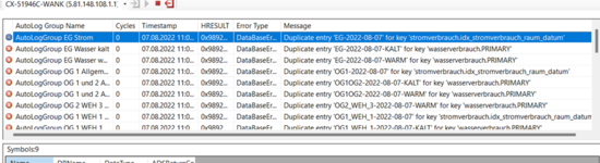

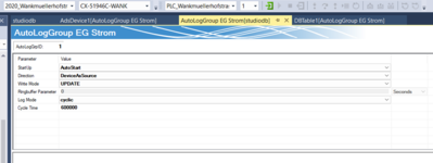

ich habe ein Beckhoff CX5130 mit einer Mysql Datenbank und dem Beckhoff Database Server laufen. Alles läuft soweit. Ich habe eine Autologgruppe erstellt, die mir zyklisch Verbrauchsdaten in die DB schreiben soll.
Die DB-Tabelle hat als Primärschlüssel "Raum" und "Datum". Stelle ich die Autologgruppe nun auf Update, kommt im Viewer ein Duplikate Key Fehler. Mache ich die gleiche DB-Operation im Mysql Viewer funktioniert es problemlos.
Autologon-Gruppe:

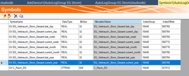

Symbol-Definition:

AutologViewer:
Der stromverbrauch.idx_stromverbrauch_raum_datum ist ein Unique Key mit den Spalten Raum und Datum.
Stelle ich den Key auf der Mysql DB auf non-unique um, funktioniert das Update in der Autologgruppe, nur dann erstellt er mir logischerweise doppelte Einträge.
