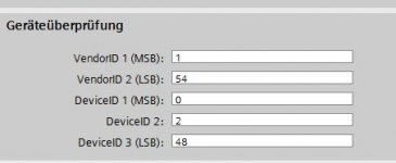

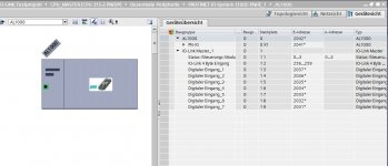

Der IO-Link Master ist eingerichtet und angelegt, Der zu verwendende IO-Link Sensor ist auch hinterlegt (siehe Bilder). Nun kann ich den Prozesswert direkt über das Eingangsword adressieren und abrufen. Für den Parameter aus der Liste muss ich jedoch den IO_LINK_DEVICE Bausteine benutzen.

Da Du noch eine 300er verwendest ist die ID die Hardwarestartadresse des Masters
