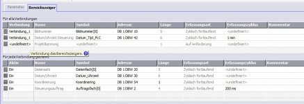

Ich habe ein OP77A per MPI an meine CPU angebunden.
Das Panal und die Software laufen mit einer Ausnahme. Ich habe einen Bereichszeiger auf einen DB5 DBW 0 konfiguriert weil ich gerne die Bildnummer des Bildes das gerade angezeigt wird wissen möchte.

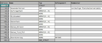

Der DB hat die Struktur
0.0 DB_VAR INT 0
2.0 DB_VAR1 INT 0
4.0 DB_VAR2 INT 0
6.0 DB_VAR3 INT 0
meine Bildnummer müsste eigentlich im DBW 2 stehen.
Tut sie aber nicht. Habe es schon mit mehrerern DB`s versucht. Einmal ging es dann auch. Leider hab ich dann wieder den ursprünglichen DB eingestellt und seit dem geht es wieder nimmer.

Den DB des Bereichszeigers änderst du in der Software WINCCflex. Nach der Änderung überträgst du das Projekt in das Panel. Du schaust dir auch genau den DB an den du grade mit Hilfe der Software geändert hast.....

Hm, weiss nicht. Ich dachte eigentlich das das mehr oder weniger nur ausdrückt wie ich es angezeigt bekomme.
Aber als es einmal kurz ging war die Variable auch als INT deklariert. Dem Panel müsste doch egal sein wie die Bereich deklariert ist wo es hinschreibt, so lange der Platz reicht oder?
In meine Project sind sie als WORD declariert und dass arbeid ohne problemen.
