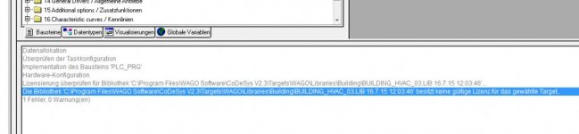

Ich möchte privat eine Lüftungsanlage für ein Wago-System programmieren. Ich habe etwas Ähnliches vor einigen Jahren schon mal gemacht und wollte deshalb erstmal schauen, ob ich das noch alles hinbekomme, ohne gleich viel Geld für Hardware auszugeben.
Ich habe also Codesys V3 installiert, ein Projekt angelegt und nun versucht, mir die richtigen Bausteine zu besorgen. Diese finde ich in der library BUILDING_HVAC_03.LIB von Wago (von der Wago homepage runtergeladen).
Beim Einfügen ins Repository bin ich aber gescheitert: Es meldet sich immer der V2.3 zu V3.0 Converter und verlangt nach einem Passwort (siehe Anhang). Die Lib ist jedoch komplett frei, so weit ich das verstanden habe.
Als nächstes habe ich Codesys V2.3 installiert, um an die Bausteine ranzukommen.
Das Einbinden klappt, aber beim Übersetzen bekomme ich folgende Fehlermeldung:
"Die Bibliothek [Dateipfad]/BUILDING_HVAC_03.LIB besitzt keine gültige Lizenz für das gewählte Target" (siehe Anhang).
Kann mir jemand sagen, was ich falsch mache? Ich verstehe nicht was mit Target gemeint ist und warum die Lizenz nicht vorhanden sein soll, wo die lib doch free ist.

Die Lib ist ausschließlich zur Verwendung mit Wago-Targets = Wago Steuerungen, wobei Targets die Hardware-Definition für Codesys bezeichnet, gedacht.
Wenn du nun also folgende Sachen mit Ja beantwortest:
a) Codesys von Wago gekauft?
b) Die Steuerung die du programmieren willst stammt von Wago
Dann wende dich an Wago, gelegentlich wird neuere Hardware auch einfach nicht sofort in den div. Libs freigeschalten.
Falls du eine der obigen Fragen mit Nein beantwortest, dann: Vergiss es.
Hallo Matthias,
der Hauptgrund das es nicht läuft ist der von MSB geschilderte. Aber selbst wenn Du ein CoDeSys Derivat von Wago mit den Target Dateien einsetzt glaube ich nicht das es funktionieren wird. Du willst ja, wenn ich das richtig verstanden habe, eine V2 Bibliothek nach V3 konvertieren und das wird nicht so einfach gehen, zumindest dann nicht, wenn die Bibliotheken Firmware Funktionen nutzen, denn die gibt es in V3 eventuell nicht.

Hallo Matthias,
deine Anfrage wäre im Wago Forum wahrscheinlich sinnvoller gewesen.
Grundsätzlich wird unsere 750- Serie derzeit mit CoDeSys 2.3, bzw. die neue PFC Serie (auch) mit dem e!Cockpit programmiert.
CoDeSys v3 wird nur von unserer Speedway Serie unterstützt.
Ebenfalls werden die Wago Target-Dateien für die Projektierung benötigt, welche in der von uns geliefterten CoDeSys Version enthalten sind.
Eine Konvertierung der 2.3 Bibliotheken in die anderen Umgebungen ist nicht ohne Weiteres möglich.
Entsprechenden Bibliotheken für's e!Cockpit werden von uns zur Verfügung gestellt.
